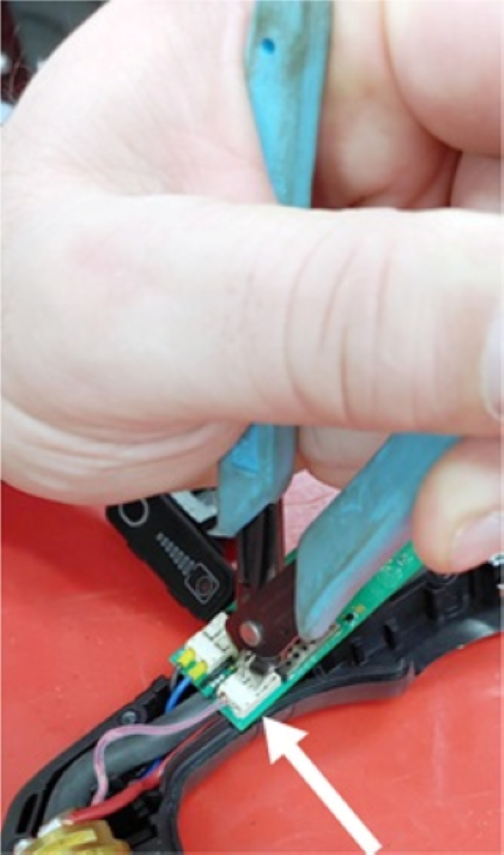

  4. Trennen Sie die beiden Antennendrähte von der Brenner-Platine.
    Das Bild zeigt den Ausbau der Antennendrähte.
    1. Drücken Sie die Laschen am Antennen-Steckverbinder auf der Brenner-Platine mit Ihrem Daumen oder Ihren Fingern leicht nach unten.
      Sie können die Laschen auch mit einem Werkzeug nach unten drücken, wenn die Enden nicht zu spitz sind. Die abgebildete Zange ist ein Beispiel.
    2. Während Sie die Laschen nach unten gedrückt halten, ziehen Sie die Antennendrähte aus dem Steckverbinder.

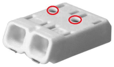

    Anmerkung:
    Wenn die Antennenanschlüsse wie hier gezeigt aussehen, stecken Sie einen Gegenstand wie beispielsweise eine Büroklammer in die Löcher, um die Antennendrähte zu lösen.
    Neuer 2-poliger Stecker.

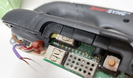

  5. Nach dem Trennen der Antennendrähte messen Sie den Widerstand der Antennenspule im Steckverbinder an der Brenner-Platine.
    Beträgt der Widerstand weniger als 1 Ohm (Ω)?
    OptionBezeichnung
    Falls ja: Die Antennendrähte sind eventuell beschädigt. Tauschen Sie den Brennerkörper aus.
    Falls nicht: Die Antenne auf der Brenner-Platine ist eventuell beschädigt. Ersetzen Sie die Brenner-Platine.
    Das Bild zeigt eine Nahansicht der Brenner-Platine.
