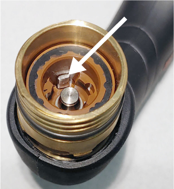

  7. Drücken Sie den Tauchkolben im Brennerkopf nach unten und lassen Sie ihn dann los.
    Das Bild zeigt den Tauchkolben im Brennerkopf.
  8. Bewegt sich der Tauchkolben frei und kehrt in seine Ausgangsposition zurück? OptionBezeichnung
    Falls ja: Fahren Sie mit dem nächsten Arbeitsschritt fort.
    Falls nicht: Tauschen Sie den Brennerkörper aus.
