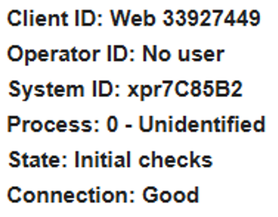

Bediener-ID
Dies ist der Identifikator für das Gerät oder den Client, der die Plasma-Stromquelle steuert. Der erste Teil der Operator ID zeigt die Art der Verbindung, die ein Verfahren gesendet hat, -Web für drahtlose oder Ethernet LAN, Uart 422 für serielle RS-422, oder EtherCAT für EtherCAT® .
Dieses Bild zeigt Detailangaben zu Gerät oder Client, wovon die Plasma-Stromquelle gesteuert wird.
Bezüglich Änderung des Geräts, das die Plasma-Stromquelle steuert, siehe Änderung des steuernden Geräts.
Kunden-ID
Dies ist der Identifikator für das Gerät, das mit der Plasma-Stromquelle kommuniziert. Diese ID verwendet den Koordinierte Weltzeit (UTC)-Zeitstempel und wird in einem Browser-Cookie gespeichert.
Wenn die Client-ID und die Bediener-ID auf Ihrem Gerät übereinstimmen, können Sie die Plasma-Stromquelle steuern.
Anschluss
Dies ist der Kommunikationsstatus zwischen dem Gerät und der Plasma-Stromquelle. (Gut oder Fehler.)
