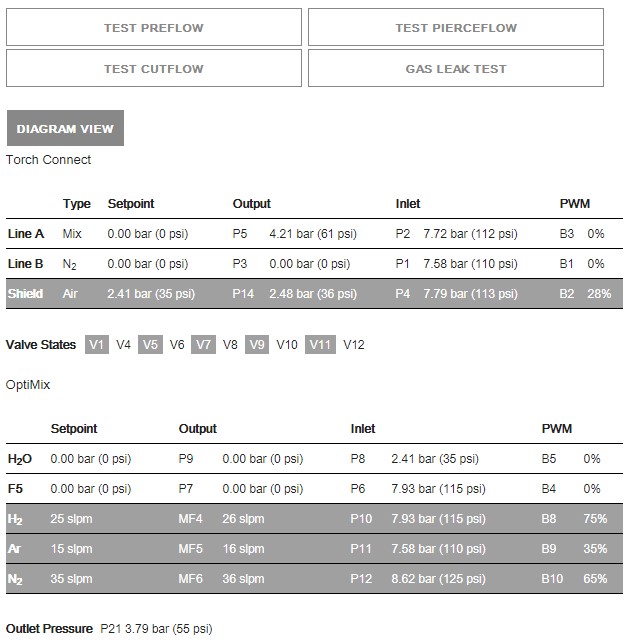

Textansicht
In der Textansicht werden Echtzeit-Gasdrücke und die Zustände von aktiven Ventilen in Textform identifiziert. Ein aktives Ventil wird auf dem Bildschirm grau angezeigt.
Auf diesem Bildschirm sind die Maßeinheiten bar und psi zu sehen.

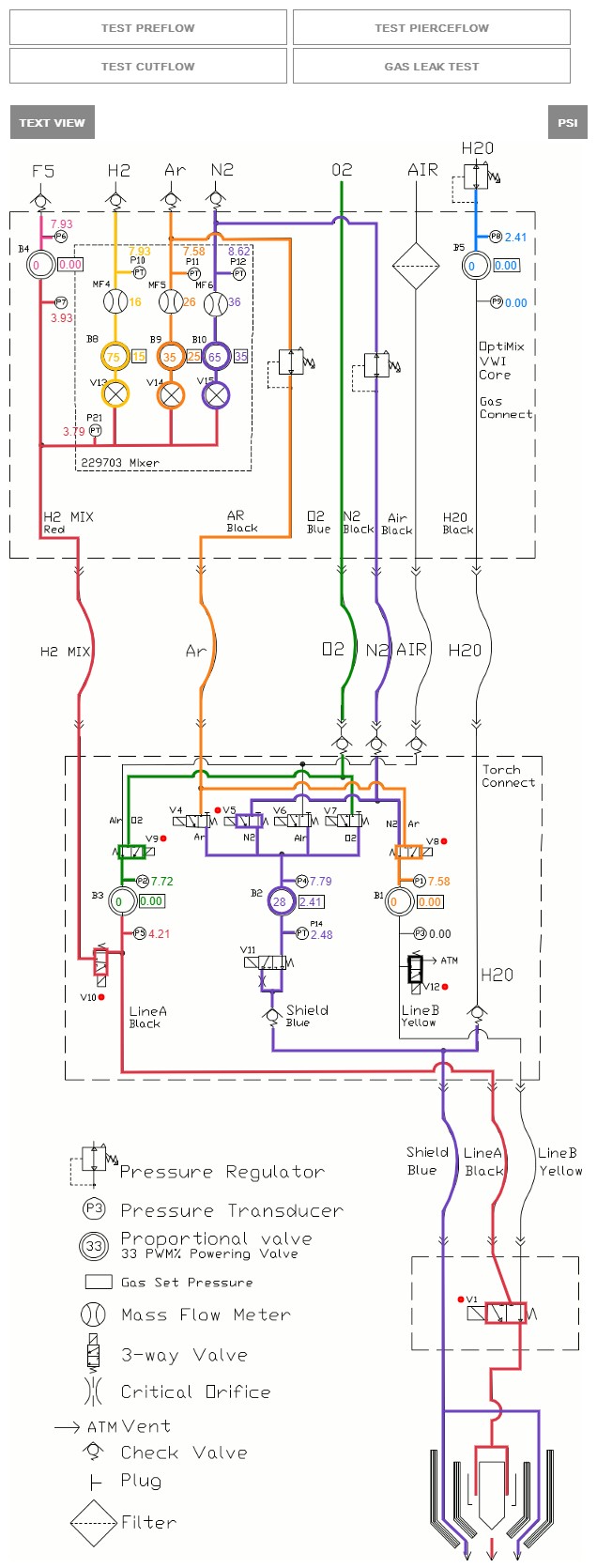

Diagrammansicht
In der Diagrammansicht zeigt ein Diagramm Folgendes an:
  • Echtzeit-Gasdrücke und Zustände der aktiven Ventile.
  • Druckbeaufschlagte Volumina und unter Spannung stehende Ventile, die farblich angezeigt werden, wenn ein Ventil aktiv ist, sowie Linien, deren Opazität sich mit der Höhe des Drucks ändert.
  • Im Diagramm bezeichnete Druckmesswerte und Sollwerte in der Nähe der Proportionalventile und EinschaltdauerPulsweitenmodulation (PWM)-Sensoren.
Auf diesem Bildschirm können Sie entweder in der Maßeinheit bar oder psi anzeigen.

Abbildung 1. Beispiel eines Bildschirms mit Textansicht, die den Status des Gassystems anzeigt
Dieses Bild zeigt ein Beispiel für einen Textbildschirm, in dem den Status des Gassystems angezeigt wird.
Abbildung 2. Beispiel eines Bildschirms mit Diagrammansicht, die den Status des Gassystems anzeigt
Dieses Bild zeigt ein Beispiel für einen Diagrammbildschirm, in dem den Status des Gassystems angezeigt wird.
