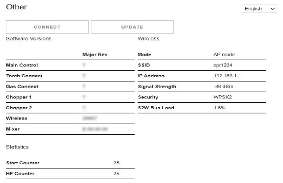

Bildschirm „Sonstiges“
Auf diesem Bildschirm können Sie die Softwareversionen ansehen und den Status der WLAN-Verbindung überwachen. Sie können außerdem die Befehle Configure (Konfigurieren), Connect (Verbinden) und Update (Aktualisieren) auswählen.

Abbildung 1. Beispiel eines Bildschirms für „Sonstiges“
Anmerkung:
In der XPR®-Webschnittstelle werden für verschiedene Typen verschiedene Felder angezeigt. Der hier gezeigte Bildschirm dient lediglich zur Veranschaulichung.
