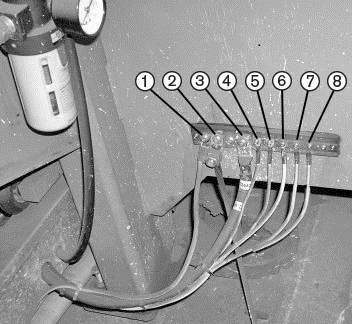

Figura 1. Componentes del sistema de corte por plasma conectados a un bus de tierra de la mesa de corte
1 Bus de tierra del pórtico
2 Electrodo de tierra
3 Cable de trabajo para sistema de corte por plasma (+)
4 Consola de conexión de gas
5 Recinto CNC
6 Soporte antorcha
7 Chasis del sistema de corte por plasma
8 Consola TorchConnect
Enfriador, si corresponde (no se muestra)

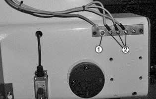

La siguiente imagen es un ejemplo de bus de tierra del pórtico. Está atornillado al pórtico, cerca del motor. Todos los cables de tierra individuales de los componentes montados en el pórtico se conectan al bus. Luego, un solo cable pesado conecta el bus de tierra del pórtico al bus de tierra de la mesa.
Figura 2. Ejemplo de bus de tierra de pórtico
1 Cable al bus de tierra de mesa de corte
2 Cables a tierra componentes en el pórtico
