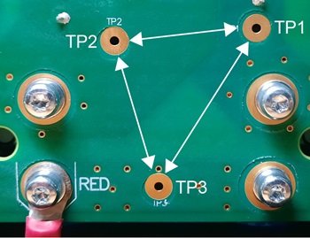

Mesures correctives en cas de défaillance VBUS en utilisant les points de test (3-00-0)
Tester la Circuit imprimé (PCB) de la source de courant pour vérifier l’équilibre des circuits. Utiliser les points de test de la PCB de la source de courant pour effectuer le test. Des étiquettes sont situées à l’arrière de la PCB de la source de courant pour repérer les points de test (TP1, TP2, TP3).
Utiliser des fiches bananes miniatures pour se brancher aux points de test de la PCB de la source de courant comme illustré dans cette procédure. Se reporter à la section Équipement de test requis.

  5. Mesurer la tension entre les points de test TP1 et TP2.
    L’image montre les trois points de test sur la Circuit imprimé de la source de courant.
    1. Brancher les fiches bananes miniatures à TP1 et TP2 sur la PCB de la source de courant.
    2. Mettre l’interrupteur d’alimentation en position de marche (ON) (I).
    3. S’assurer que la tension est d’environ :
      • 280 V c.c./340 V c.c. pour les modèles monophasés de 200 V/240 V
      • 560 V c.c. pour les modèles triphasés de 400 V CE/CCC
      • 670 V c.c. pour les modèles triphasés de 480 V CSA
  6. Mesurer la tension entre les points de test TP1 et TP3.
    1. Mettre l’interrupteur d’alimentation en position d’arrêt (OFF) (O).
    2. Déplacer les fiches bananes miniatures à TP1 et TP3 sur la PCB de la source de courant.
    3. Mettre l’interrupteur d’alimentation en position de marche (ON) (I).
    4. S’assurer que la valeur correspond à environ la moitié de la valeur de l’étape 5 :
      • 140 V c.c./170 V c.c. pour les modèles monophasés de 200 V/240 V
      • 280 V c.c. pour les modèles triphasés de 400 V CE/CCC
      • 335 V c.c. pour les modèles triphasés de 480 V CSA
      Toutes les valeurs peuvent varier de ± 10 %.
  7. Mesurer la tension entre les points de test TP2 et TP3.
    2. Déplacer les fiches bananes miniatures à TP2 et TP3 sur la PCB de la source de courant.
  8. Les tensions à l’étape 6 et à l’étape 7 sont-elles approximativement égales et la résistance du condensateur se situe-t-elle dans la plage acceptable? OptionDescription
    Si oui… Si le problème ne peut être trouvé ou résolu, un technicien d’entretien qualifié doit réparer le système. Communiquer avec votre distributeur ou un centre de réparation autorisé.
    Sinon… Si les valeurs de tension diffèrent de plus de 30 V, et si la résistance du condensateur se situe hors de la plage acceptable, remplacer la PCB de la source de courant. Se reporter à la Retirer la carte de circuit imprimé de la source de courant.

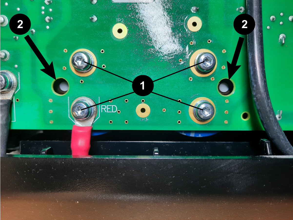

Mesures correctives en cas de défaillance VBUS utilisant les bornes du condensateur (3-00-0)
Tester la PCB de la source de courant pour vérifier l’équilibre des circuits. Utiliser les vis du condensateur pour effectuer le test. Des étiquettes sont placées à l’arrière de la PCB de la source de courant pour indiquer les bornes positive (+) et négative (–) du condensateur.
  1. Attendre environ 10 minutes pour donner le temps aux tensions internes de se dissiper.
  2. Desserrer les vis du condensateur suffisamment pour pouvoir débrancher le condensateur de la PCB de la source de courant.
  3. Mesurer la résistance entre les condensateurs et s’assurer qu’elle est d’environ :
    • 13,5 kiloohms (kΩ) pour les modèles monophasés
    • 18 kiloohms (kΩ) pour les modèles triphasés
  4. Effectuer une inspection visuelle des condensateurs.
  5. Remplacer les condensateurs si les points blancs ne sont pas visibles dans les trous de ventilation à côté des condensateurs, comme illustré.
    Toujours remplacer les deux condensateurs en même temps.
    Se reporter à la section Retirer les condensateurs de masse.
    L’image montre les vis du condensateur et les points blancs dans les trous d’aération de la Circuit imprimé de la source de courant.
    1 Vis du condensateur
    2 Trous d’aération
