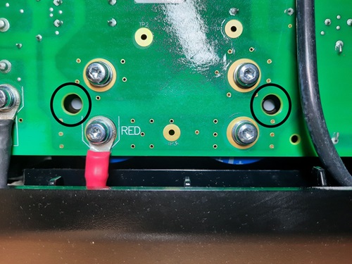

    Remarque :
    S’assurer que le point de polarité blanc de chaque condensateur et le trou de visualisation qui se trouve sur la PCB de la source de courant sont alignés.
    L’image montre la carte de circuit imprimé de la source de courant avec les points alignés.
