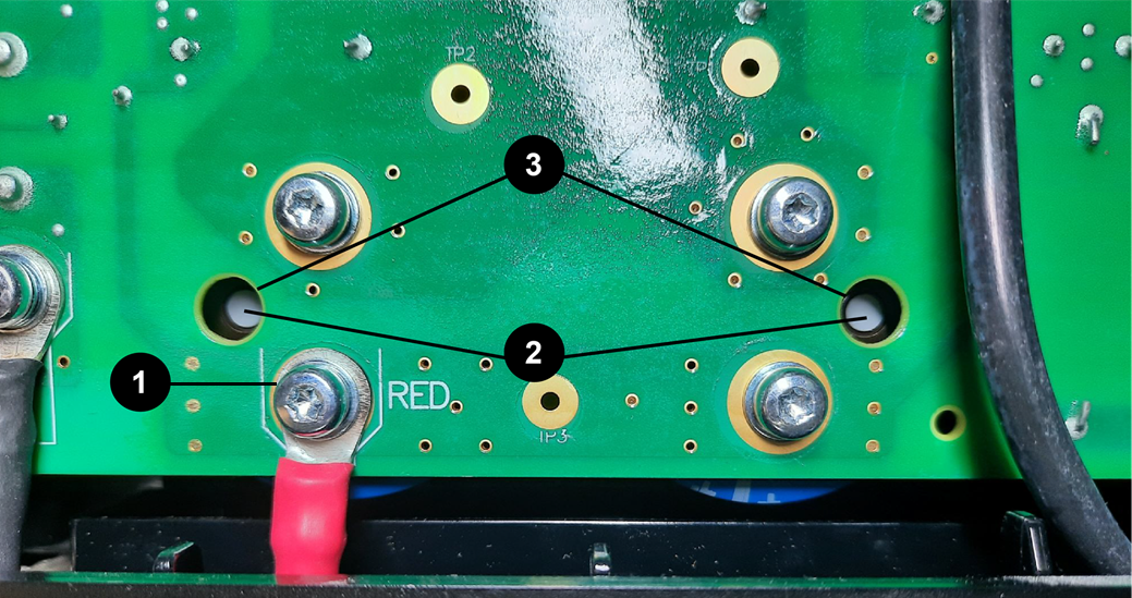

  1. Installer les condensateurs neufs à partir du côté ventilateur de la source de courant plasma.
    Se reporter à la figure de cette section.
  2. Tourner chaque condensateur jusqu’à ce que le point de polarité s’aligne avec le trou de visualisation qui se trouve sur la Circuit imprimé (PCB) de la source de courant.
  3. Fixer les condensateurs à la PCB de la source de courant à l’aide des quatre vis de montage.
    Fixer le fil du transformateur au point RED. Commencer à serrer les quatre vis de montage à la main, puis les serrer à un couple de 2,3 N•m (20 lb•po).
    L’image montre l’arrière du circuit imprimé de commande montrant les points d’insertion du condensateur.
    1 Fil du transformateur
    2 Point de polarité
    3 Trou de visualisation
