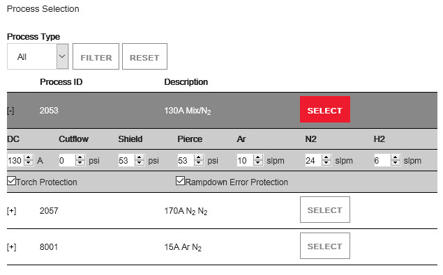

Écran Operate (Utilisation)
Sur cet écran, si vous avez l’appareil qui commande la source de courant plasma, vous pouvez sélectionner un ID de procédé qui correspond au matériau, à l’épaisseur et au type de procédé.
Certains paramètres peuvent être personnalisés en choisissant le signe + pour ouvrir le menu. L’alimentation plasma maintient cette personnalisation jusqu’à ce que l’interrupteur à distance soit en position d’arrêt (OFF) ou que la source de courant plasma soit coupée. La personnalisation est également réinitialisée lorsqu’un nouveau procédé est sélectionné.
Figure 1. Exemple de l’écran Operate (Utilisation)
