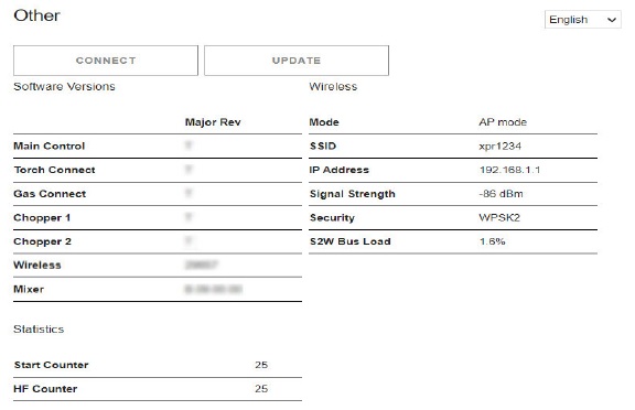

Écran Other (Autres)
Cet écran permet d’afficher la version des logiciels et de surveiller l’état de la connexion sans fil. Il est également possible d’accéder aux commandes Configure (Configurer), Connect (Connecter) et Update (Mettre à jour).

Figure 1. Exemple de l’écran Other (Autres)
Remarque :
L’interface web XPR® présente des champs différents selon les modèles. L’écran illustré est présenté à titre de référence seulement.
