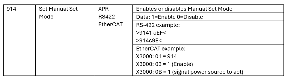

Использование EtherCAT или последовательного интерфейса RS-422 для активации или деактивации режима ручной настройки
Чтобы для активации или деактивации режима ручной настройки использовать EtherCAT® или последовательный интерфейс RS-422, выполните следующие действия.
Если режим ручной настройки активирован, то система резки автоматически использует процесс, установленный в режиме ручной настройки, каждый раз, когда на систему резки подается питание — до тех пор, пока этот процесс не будет отменен или изменен.
Если требуется изменить или отменить настройки, смещения или режимы обнаружения для активного процесса ручной настройки, см. Выбор процесса..
