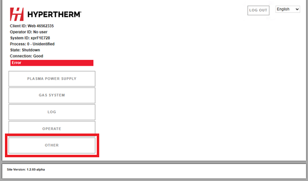

  2. На главном экране для веб-интерфейса XPR выберите OTHER (Другое).
    На этом рисунке показан пример главного экрана для веб-интерфейса XPR.

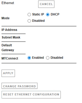

  4. Выберите нужные настройки для имеющегося режима подключения (Статический IP, DHCP) или MTConnect ("актировано" или "деактивировано").
    На этом рисунке показан пример экрана конфигурации Ethernet с режимом Протокол динамической настройки конфигурации хостов и активированным MTConnect.

  6. Чтобы сохранить сделанный выбор, нажмите APPLY (Применить).
