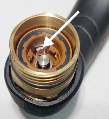

  7. Drücken Sie den Tauchkolben im Brennerkopf nach unten und lassen Sie ihn dann los.
    Das Bild zeigt den Tauchkolben im Brennerkopf.
  8. Wenn sich der Tauchkolben frei bewegt und in seine Ausgangsposition zurückkehrt, wenden Sie sich an Ihren Vertriebspartner oder eine zugelassene Reparaturwerkstatt.
    Es besteht die Möglichkeit eines Schadens am Brenner oder an der Plasma-Stromquelle.
