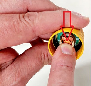

  • Ispezionare la corona. La corona è il pezzo quadrato in rame situato all’interno della cartuccia. Premere la corona e rilasciare la tensione della molla.
    In questa immagine viene mostrata l’ubicazione della corona.
    Se la corona è in buone condizioni, ritornerà nella sua posizione iniziale. Se la corona rimane in posizione abbassata, scuotere delicatamente la cartuccia. Se la corona continua a rimanere in posizione abbassata, sostituire la cartuccia.
