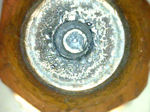

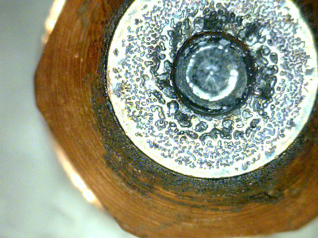

  1. Esaminare il diametro dell'erosione dell'elettrodo per verificare queste condizioni:
    1. Se il diametro si estende oltre l'afnio, sostituire l'elettrodo e l'ugello.
      Questa immagine mostra un esempio di elettrodo usato con erosione che si estende oltre l'afnio.
    2. Se si riscontra un’erosione asimmetrica con bordi rugosi e una superficie dell’elettrodo rugosa, sostituire l’elettrodo e l’ugello.Questa immagine mostra un elettrodo usato con erosione non simmetrica.
