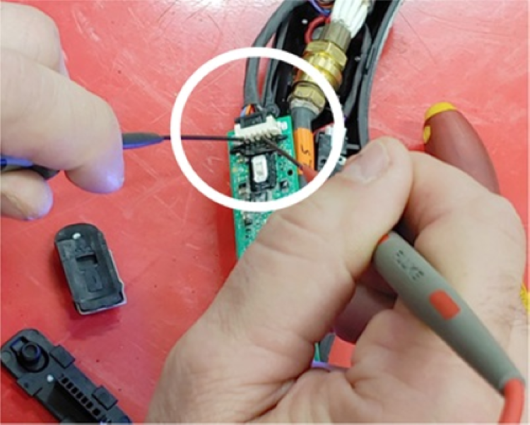

  2. Снимите левую часть кожуха резака.
  3. Убедитесь, что все провода правильно и надежно подсоединены к резаку PCB.
  4. На разъеме проводов резака PCB измерьте напряжение между контактом 3 (черный провод) и контактом 5 (оранжевый провод).
    При подсоединенных проводах, идущих от резака, измерьте напряжение на задней стороне разъема, как показано на рисунке.
    На изображении показаны контакты, которые следует проверить в резаке Печатная плата.
  5. Составляет ли напряжение приблизительно 15 В пост. тока? ОпцияОписание
    Если да... Перейдите к следующему действию.
    Если нет... Перейдите к действию 9.

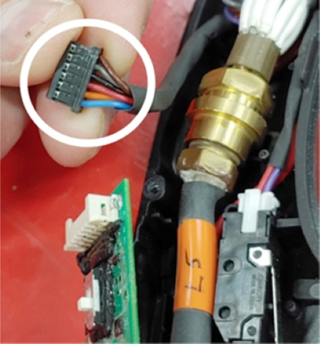

  9. Отсоедините разъем проводов резака от платы резака PCB.
    На изображении показан подробный вид 6-контактного разъема с проводами разных цветов.
  10. Подключите выводы мультиметра непосредственно в гнезда для контакта 3 и контакта 5 и измерьте напряжение между контактом 3 (черный провод) и контактом 5 (оранжевый провод).
  11. Составляет ли напряжение приблизительно 15 В пост. тока? ОпцияОписание
    Если да... Замените плату питания PCB.
    Если нет... Перейдите к следующему действию.
