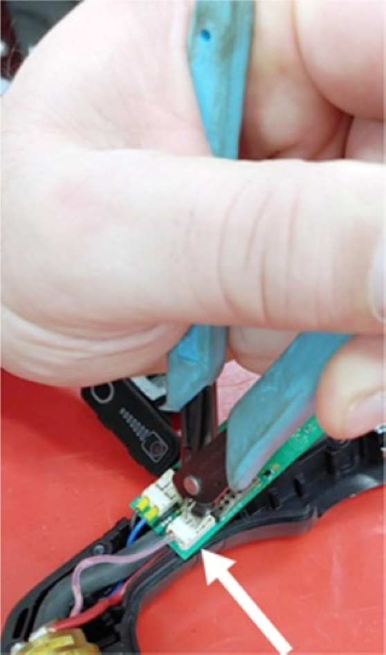

  4. Отсоедините два провода антенны от платы резака PCB.
    На изображении показан процесс снятия провода антенны.
    1. Слегка нажмите на выступы разъема антенны на плате резака PCB большим пальцем или другими пальцами руки.
      Также можно использовать инструмент, чтобы опустить выступы, если точки выступов не слишком острые. Показанные на изображении плоскогубцы — один из примеров такого инструмента.
    2. Удерживая выступы нажатыми, вытяните провода антенны из разъема.

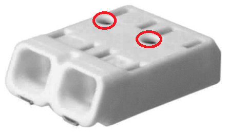

    Прим.:
    Если разъемы антенны выглядят так, как разъем на этом изображении, вставьте в отверстия такой предмет, как скрепка, чтобы освободить провода антенны.
    Новый 2-проводной разъем.

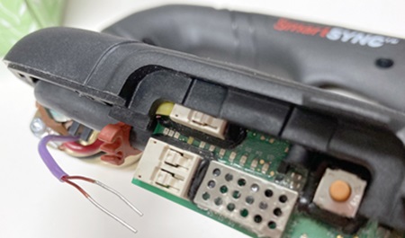

  5. Когда провода антенны отсоединены, измерьте сопротивление антенной катушки в разъеме на плате резака PCB.
    Составляет ли сопротивление меньше 1 ома (Ω)?
    ОпцияОписание
    Если да... Возможно, провода антенны повреждены. Замените корпус резака.
    Если нет... Возможно, антенна на плате резака PCB повреждена. Замените плату резака PCB.
    На изображении показан крупный план платы резака Печатная плата.
