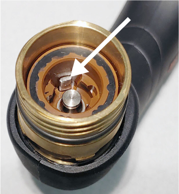

  7. Нажмите на плунжер в головке резака, а затем отпустите его.
    На изображении показан плунжер в головке резака.
  8. Свободно ли перемещается плунжер и возвращается ли он в начальное положение? ОпцияОписание
    Если да... Перейдите к следующей процедуре.
    Если нет... Замените корпус резака.
