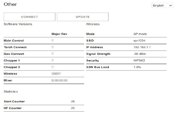

Экран «Other» (Прочее)
На этом экране можно просмотреть версии программного обеспечения и отследить состояние беспроводного подключения. Можно воспользоваться командами Configure (Конфигурация), Connect (Подключение) и Update (Обновление).
Конфигурация
На этом экране можно изменить название подключения, пароль точки доступа (limited Точка доступа (AP)), Интернет-протокол (IP)-адрес точки доступа (limited AP) или пароль настройки.
  • Ни в одном из полей данного экрана нельзя использовать специальные символы.
  • Длина имени подключения должна быть меньше 32 символов.
  • Длина пароля должна быть в диапазоне от 8 до 20 символов.
  • Пароли вводятся с учетом регистра.
Подключение
На этом экране можно изменить настройки клиента и подключиться к другим сетям. Более подробную информацию о выполнении данного действия см. в пункте Подключение в режиме сети.
Обновление
На этом экране можно обновить веб-интерфейс и микропрограмму. Информацию о там, как выполнить это действие см. в документе CNC Communication Protocol for the XPR Cutting System (Протокол обмена данными с ЧПУ для системы резки XPR) (809810).
Рисунок 1. Пример экрана Other («Прочее»)
Прим.:
В веб-интерфейсе XPR® показаны разные поля для различных моделей. Этот экран приводится здесь исключительно для справки.
