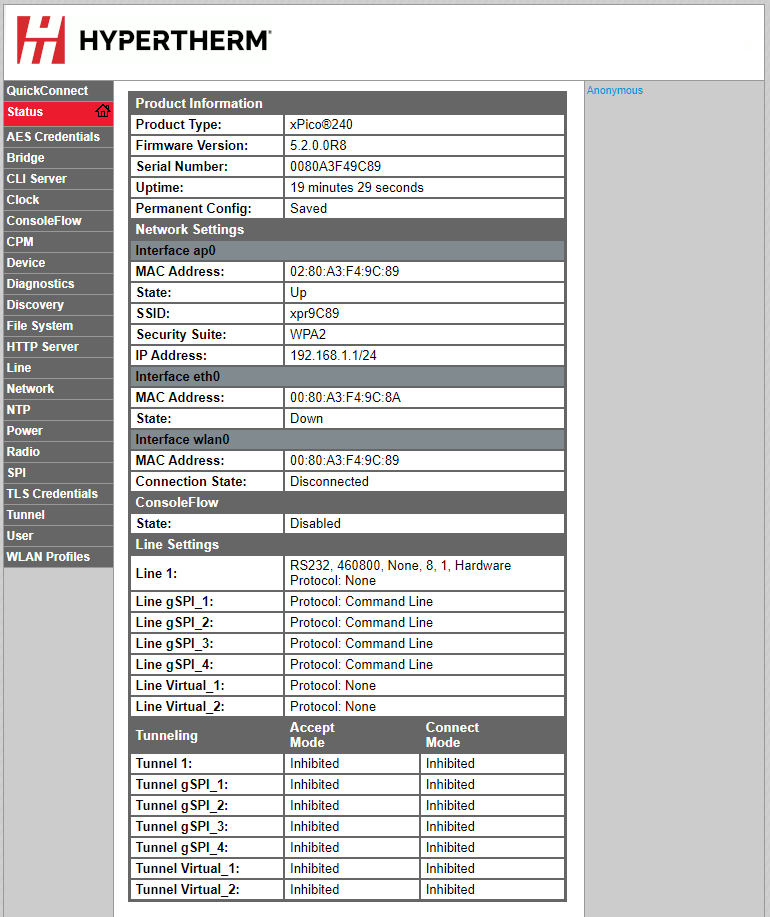

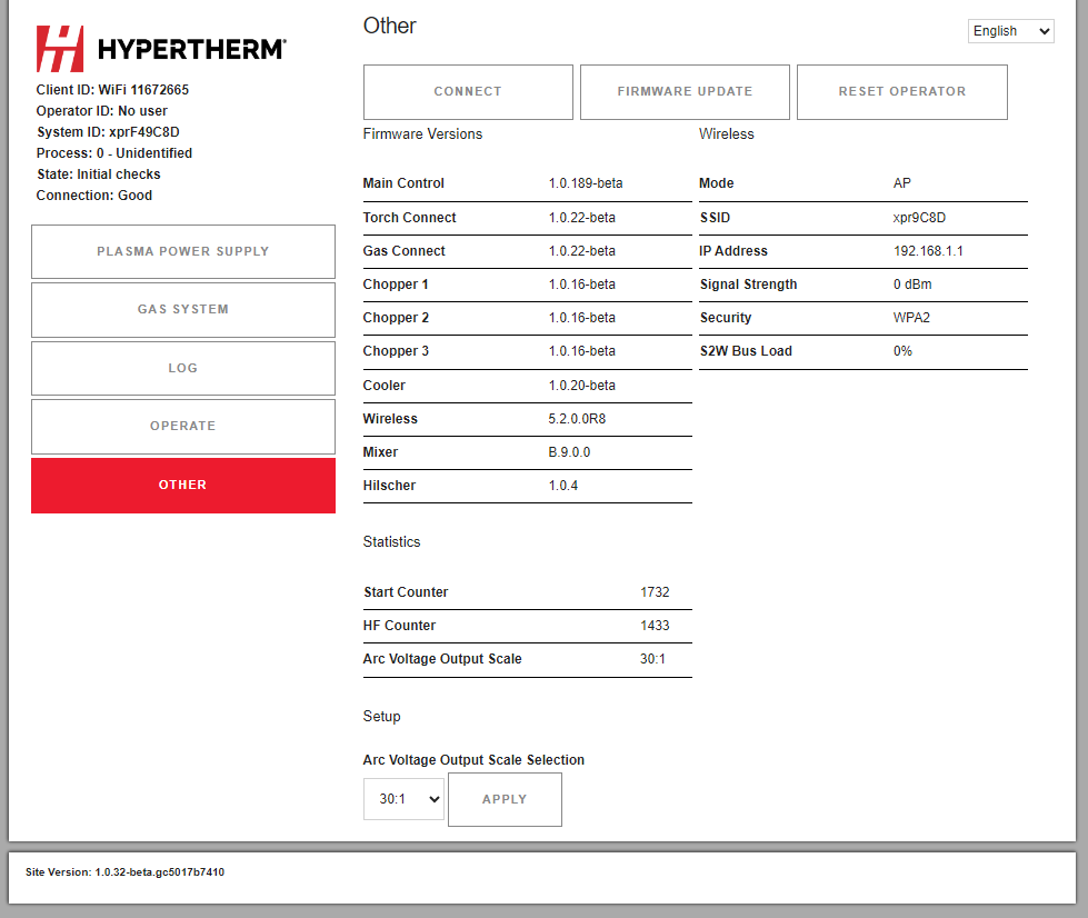

  2. Выберите Connect (Подключение) в меню Other (Другое), чтобы открыть экран Device Setup (Настройка устройства).
    В веб-интерфейсе XPR® показаны разные поля для различных моделей. Этот экран приводится здесь исключительно для справки.
    Кнопка подключения на экране «Other» (Другое)
  3. Используйте экран Device Setup (Настройка устройства) для настройки параметров беспроводного адаптера в соответствии с необходимостью.
    Экран настройки устройства
