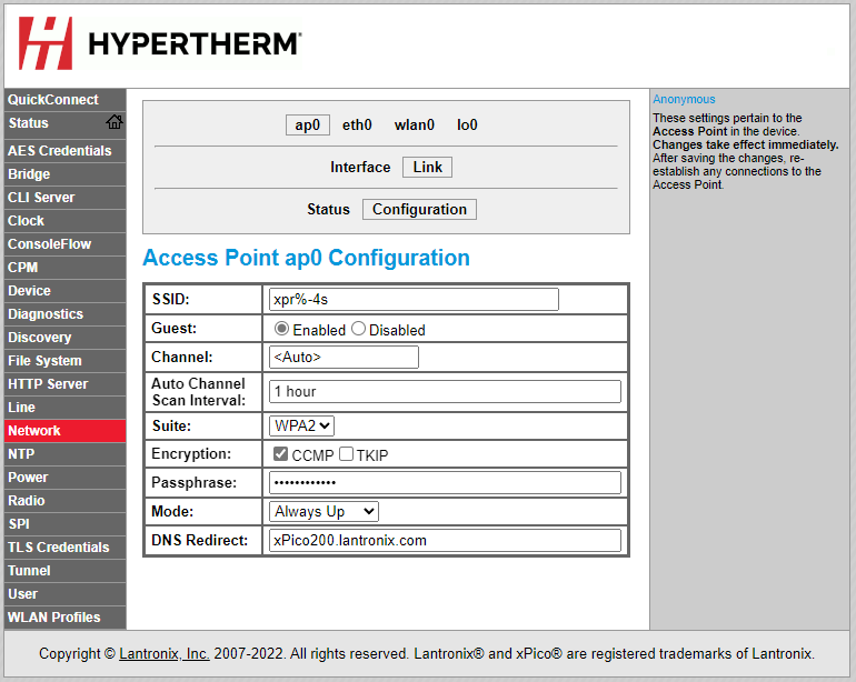

Настройки Limited Точка доступа (AP) Идентификатор служебного устройства (SSID), канал и настройки безопасности можно изменить на экране Connect (Подключение).
  1. На экране Device Setup (Настройка устройства) выберите Network (Сеть) > ap0 > Link (Соединение) > Configuration (Конфигурация).
    Выберите «Network» (Сеть), ap0, Link (Соединение) и «Configuration» на экране «Device Setup» (Настройка устройства).
  2. На экране Configuration (Конфигурация) измените настройки.
  3. Проверьте правильность всех настроек и выберите Submit (Отправить), чтобы сохранить и применить их.
  4. Выключите подачу питания на систему резки.
  5. Подайте питание на систему резки.
Изменения вступают в силу после отключения, а затем подачи питания на систему резки.
