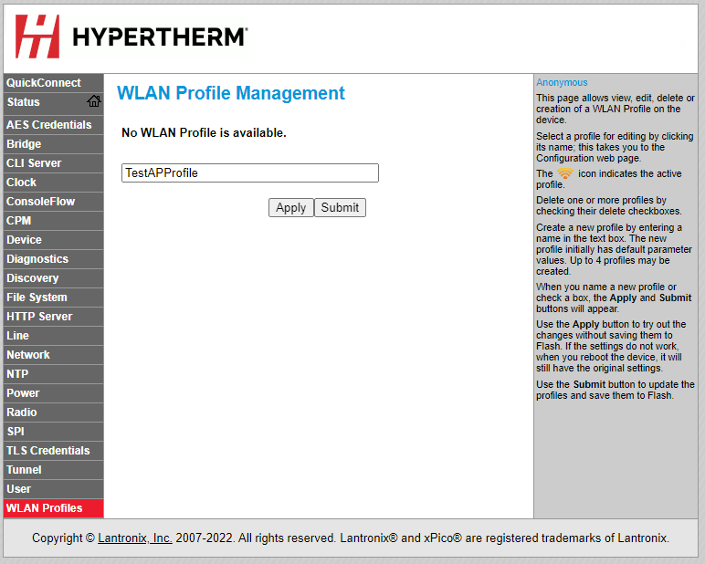

  1. На экране Device Setup (Настройка устройства) выберите WLAN Profiles (Профили беспроводной локальной сети).
  2. В поле WLAN Profile Management (Управление профилем беспроводной локальной сети) выберите название профиля, который хотите создать, и нажмите кнопку Apply (Применить).

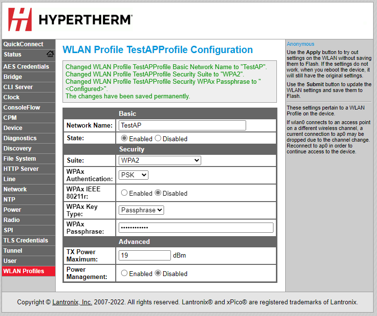

  3. Выберите необходимый профиль и настройте его параметры, включая Network Name (Название сети), Security (Безопасность) и Passphrase (Кодовая фраза).
  4. Нажмите кнопку Submit (Отправить), чтобы сохранить настройки профиля и подключиться к сети.Проверка конфигурации профиля AP на экране «Device Setup» (Настройка устройства)
