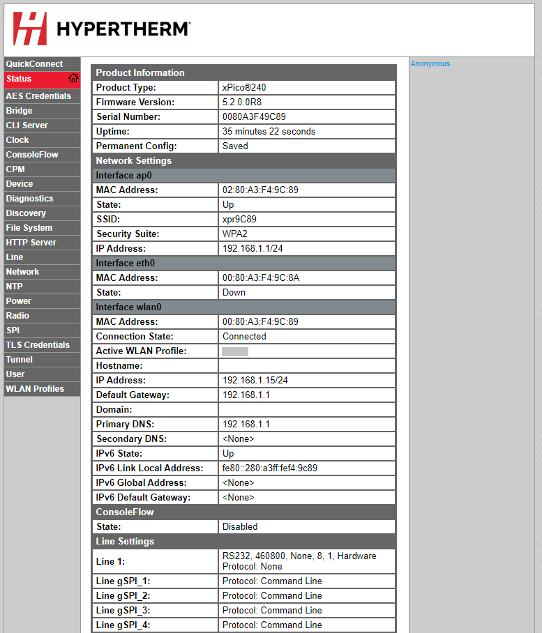

  1. На экране Device Setup (Настройка устройства) выберите Status (Состояние).
  2. В полях Interface wlan0 на экране Status (Состояние) найдите необходимый IP-адрес.
    Поля «Interface wlan0» на экране «Status».
  3. Для доступа к веб-интерфейсу XPR используйте назначенный IP-адрес через Wi-Fi®.
    В этом примере перейдите на страницу http://192.168.1.15/index.html.
