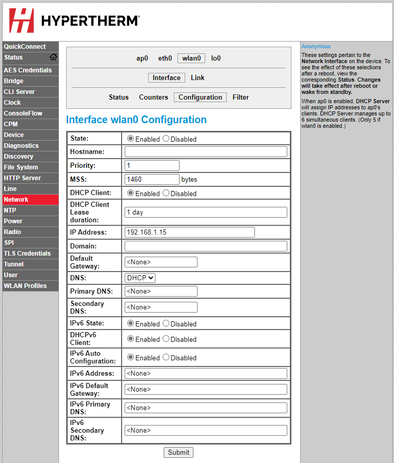

Настройки сети можно изменить на экране Device Setup (Настройка устройства).
  1. На экране Device Setup (Настройка устройства) выберите Network (Сеть) > wlan0 > Interface (Интерфейс) > Configuration (Конфигурация).
    Выберите «Network» (Сеть), wlan0, «Interface» (Интерфейс) и «Configuration» на экране «Device Setup» (Настройка устройства).
  2. Измените настройки в полях Interface wlan0 Configurations.
  3. Проверьте правильность всех настроек и выберите Submit (Отправить), чтобы сохранить и применить их.
  4. Выключите подачу питания на систему резки.
  5. Подайте питание на систему резки.
Изменения вступают в силу после отключения, а затем подачи питания на систему резки.
