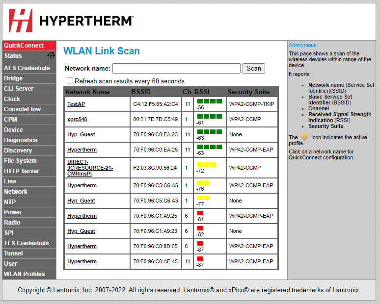

  1. На экране Device Setup (Настройка устройства) выберите QuickConnect (Быстрое подключение).
    Выберите вариант «QuickConnect» (Быстрое подключение) на экране «Device Setup» (Настройка устройства).
  2. На экране WLAN Link Scan (Поиск соединений по беспроводной локальной сети) выберите необходимую сеть.

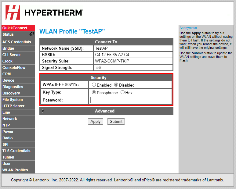

  3. На экране WLAN Profile (Профиль беспроводной локальной сети) введите пароль сети и нажмите кнопку Submit (Отправить).
    Введите пароль сети на экране «WLAN Profile», "TestAP".
  • Подключение к сети выполнено.
  • Если вы выполняете мониторинг через веб-интерфейс XPR® через Wi-Fi®, больше не требуется выполнять никаких действий.
