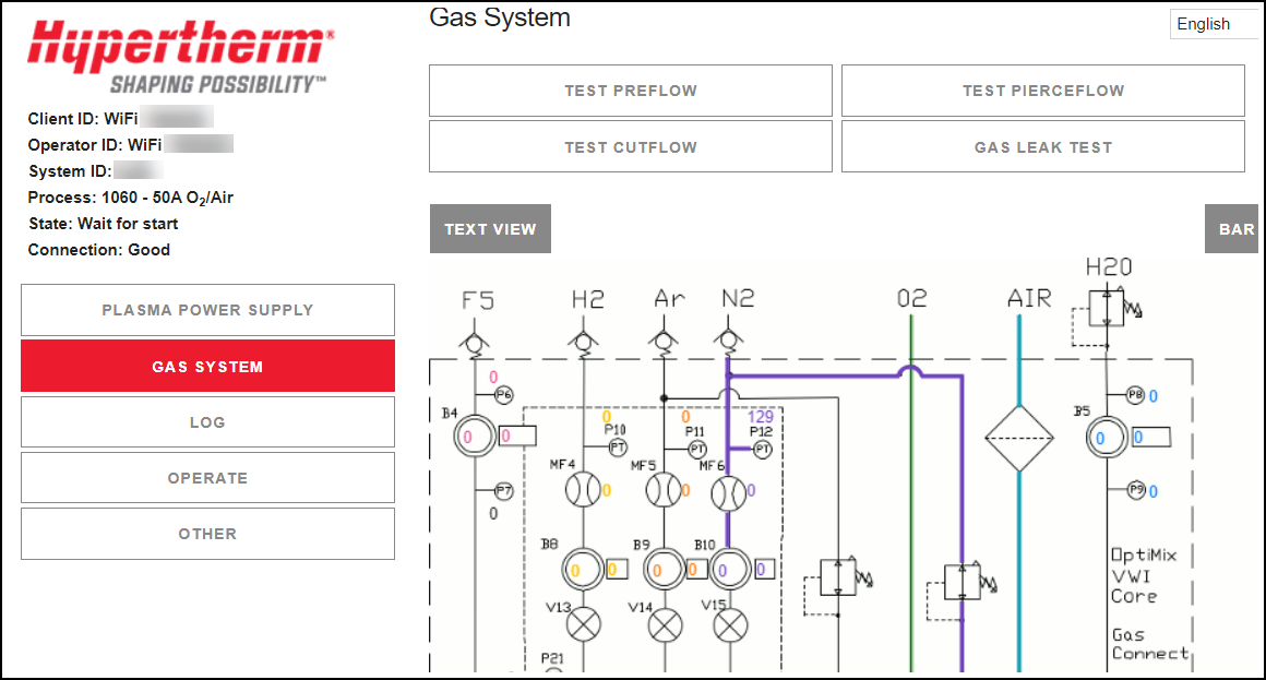

Pruebas de fugas de gas en la interfaz web XPR
Cuando selecciona PRUEBA DE FUGAS DE GAS en la interfaz web de XPR:
- El botón PRUEBA DE FUGAS DE GAS se resalta en rojo para indicar que está activo y que la prueba ha comenzado.
- Las válvulas activas se identifican con colores resaltados.
- Los gases que se muestran en la línea A, la línea B y la protección son diferentes para los distintos identificadores de proceso. Puede realizar una prueba de fuga de gas para la línea A (negra) y para la línea B (amarilla), pero no para la línea de gas de protección (azul).
- Los gases fluyen hasta que seleccione el mismo botón o seleccione otro botón que interrumpa la prueba.
- Después de completar una prueba de fuga de gas en la interfaz web XPR, seleccione el botón REGISTRO para ver el resultado de la prueba.
- La pantalla Registro muestra si la prueba fue exitosa.
- Para una prueba que no fue exitosa, busque información en la pantalla Registro que identifique el punto de falla.
- Utilice los diagramas de cableado de su sistema para encontrar dónde está la fuga de gas, utilizando la información de la pantalla Registro.
