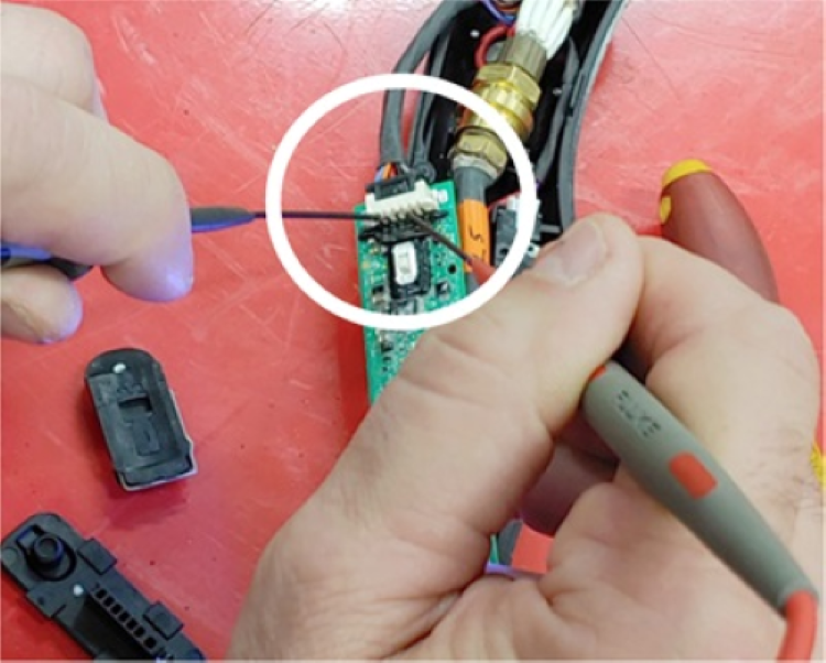

  4. À partir de la prise du faisceau de torche sur la PCB de la torche, mesurer la tension entre le contact 3 (fil noir) et le contact 5 (fil orange).
    En gardant les fils de la torche connectés, mesurer la tension à l’arrière de la prise, comme illustré.

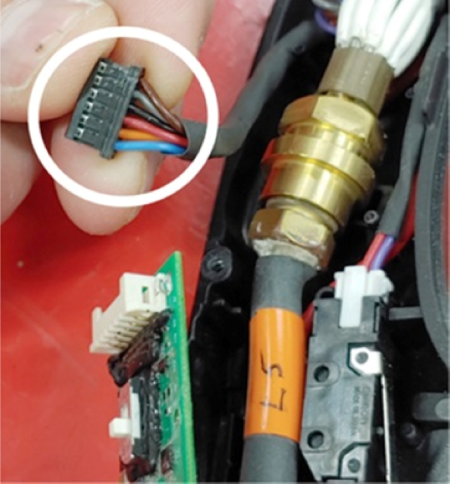

  9. Débrancher le connecteur du faisceau de torche de la PCB de la torche.
    L’image montre une vue détaillée du connecteur à 6 contacts avec les couleurs des fils.
  10. Placer les fils du multimètre directement dans les prises femelles du contact 3 et du contact 5, et mesurer la tension entre le contact 3 (fil noir) et le contact 5 (fil orange).
  11. La tension est-elle d’environ 15 V c.c.? OptionDescription
    Si oui… Remplacer la PCB de la source de courant.
    Sinon… Passer à l’étape suivante.
