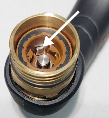

  7. Enfoncer le plongeur dans la tête de torche puis le relâcher.
    L’image montre le plongeur dans la tête de torche.
  8. Le plongeur se déplace-t-il librement et revient-il à sa position de départ? OptionDescription
    Si oui… Passer à la procédure suivante.
    Sinon… Remplacer le corps de la torche.
