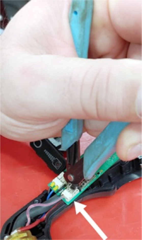

  4. Débrancher les deux fils d’antenne de la PCB de la torche.
    L’image montre le retrait du fil d’antenne.
    1. Avec le pouce ou les doigts, appuyer légèrement sur les languettes du connecteur d’antenne sur la PCB de la torche.
      Il est également possible d’appuyer sur les languettes à l’aide d’un outil dont l’extrémité n’est pas trop pointue. Les pinces illustrées en sont un exemple.
    2. Tout en maintenant les languettes enfoncées, retirer les fils d’antenne du connecteur en tirant dessus.

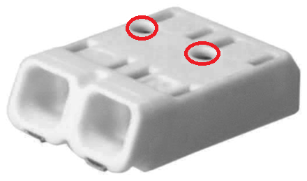

    Remarque :
    Si les connecteurs d’antenne ressemblent à celui illustré ici, insérer un objet tel qu’un trombone dans les trous pour libérer les fils d’antenne.
    Nouveau connecteur à 2 fils.

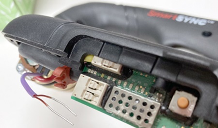

  5. Une fois les fils d’antenne débranchés, mesurer la résistance de la bobine de l’antenne à partir du connecteur de la PCB de la torche.
    La résistance est-elle inférieure à 1 ohm (Ω)?
    OptionDescription
    Si oui… les fils d’antenne sont peut-être endommagés. Remplacer le corps de la torche.
    Sinon… l’antenne de la PCB de la torche est peut-être endommagée. Remplacer la PCB de la torche.
    L’image montre une vue de près de la Circuit imprimé de la torche.
