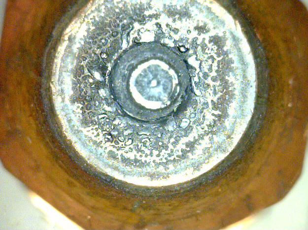

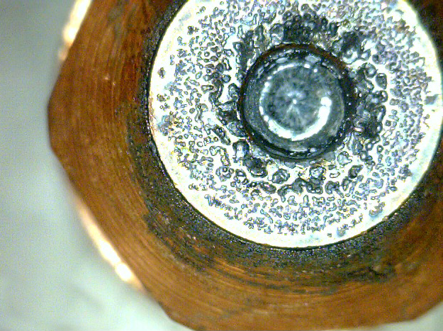

      Cette image montre un exemple d'électrode usée dont les cratères s'étendent au-delà de l'hafnium.
    2. Si le contour du cratère est non symétrique et irrégulier et que la face de l’électrode est rugueuse, remplacez l’électrode et la buse.Cette image montre une électrode usée présentant des cratères non symétriques.
