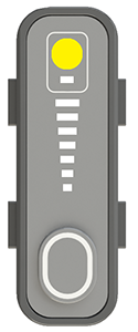

Nessuno Nell’immagine viene mostrato il Light Emitting Diode (Diodo a emissione luminosa) lampeggiante di guasto della torcia.
Lampeggia lentamente
Nell’immagine viene mostrato il Light Emitting Diode (Diodo a emissione luminosa) giallo della torcia acceso.
Giallo
Vi è la condizione TSO. Sì. Questi guasti arrestano l’accensione dell’arco plasma della torcia. In alcuni casi, è possibile accendere nuovamente la torcia e continuare a tagliare.
Lampeggia velocemente
Vi è la condizione TSC.
