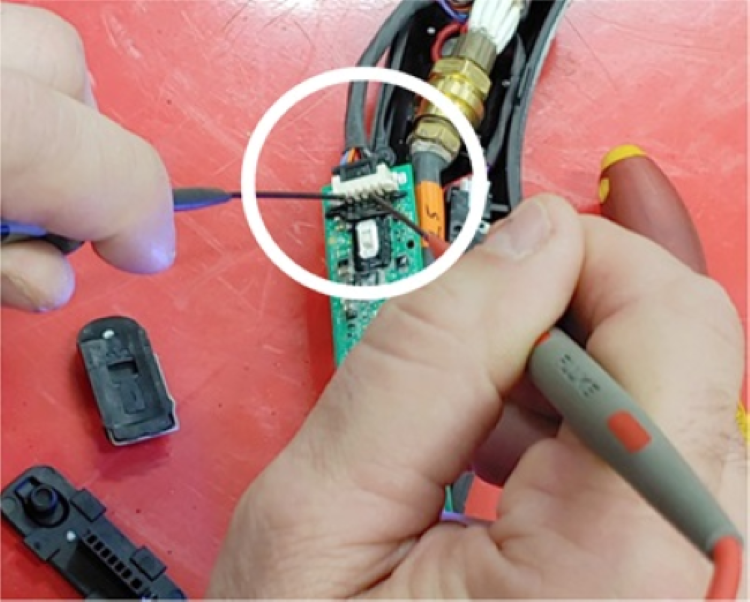

  4. In corrispondenza della presa del cavo torcia sulla torcia PCB, misurare la tensione tra il piedino 3 (filo nero) e il piedino 5 (filo arancione).
    Tenere i fili lontano dalla torcia collegata e misurare la tensione sul retro della presa, come mostrato.
    Nell’immagine vengono mostrati i piedini da controllare nella torcia Scheda a circuito stampato.
  5. La tensione è di circa 15 VCC? OpzioneDescrizione
    Se sì... Proseguire con il passaggio successivo.
    Se no... Proseguire con il passaggio 9.

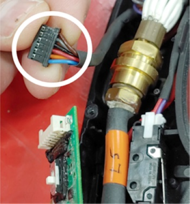

  9. Scollegare il connettore del cavo torcia dalla torcia PCB.
    Nell’immagine viene mostrata una visualizzazione dettagliata del connettore a 6 piedini con i colori dei fili.
  10. Inserire i cavi del multimetro direttamente nelle prese per i piedini 3 e 5 e misurare la tensione tra il piedino 3 (filo nero) e il piedino 5 (filo arancione).
