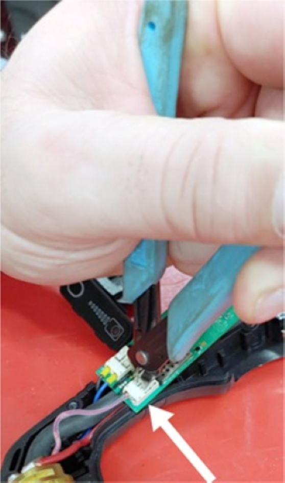

  4. Scollegare i due fili dell’antenna dalla torcia PCB.
    Nell’immagine viene mostrata la rimozione del filo dell’antenna.
    1. Premere leggermente verso il basso le linguette sul connettore dell’antenna sulla torcia PCB con il pollice o le dita.
      È anche possibile utilizzare uno strumento per spingere verso il basso le linguette, se le estremità non sono troppo affilate. Le pinze mostrate sono un esempio.
    2. Tenendo premute le linguette, estrarre i fili dell’antenna dal connettore.

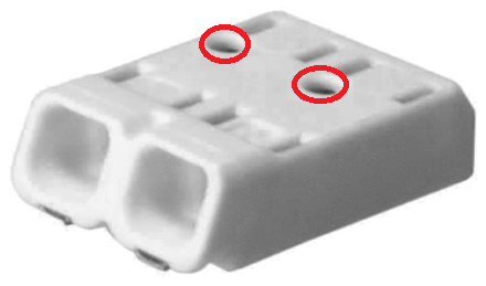

    Nota:
    Se i connettori dell’antenna sono simili a quelli mostrati qui, inserire un oggetto come una graffetta nei fori per sganciare i fili dell’antenna.
    Nuovo connettore a 2 fili.

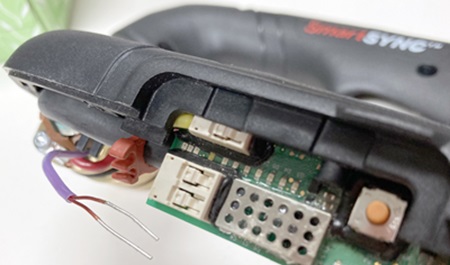

  5. Con i fili dell’antenna scollegati, misurare la resistenza della bobina dell’antenna nel connettore sulla torcia PCB.
    La resistenza è minore di 1 ohm (Ω)?
    OpzioneDescrizione
    Se sì... i fili dell’antenna potrebbero essere danneggiati. Sostituire il corpo torcia.
    Se no... l’antenna sulla torcia PCB potrebbe essere danneggiata. Sostituire il circuito stampato (PCB) della torcia.
    Nell’immagine viene mostrata una visualizzazione ravvicinata della torcia Scheda a circuito stampato.
