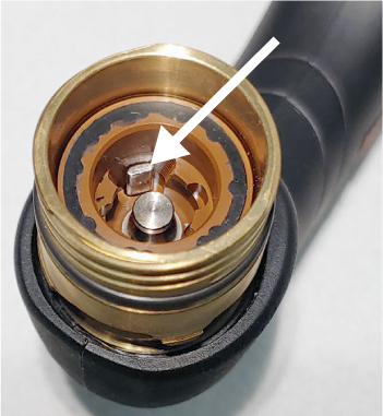

  7. Spingere verso il basso lo stantuffo nella testa della torcia e poi rilasciarlo.
    Nell’immagine viene mostrato lo stantuffo nella testa della torcia.
  8. Lo stantuffo si muove liberamente e torna alla sua posizione iniziale? OpzioneDescrizione
    Se sì... Proseguire con la procedura successiva.
    Se no... Sostituire il corpo torcia.
