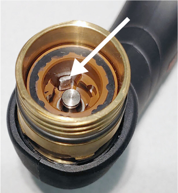

  7. Pressione a guia no cabeçote da tocha para baixo e depois libere.
    A imagem mostra a guia no cabeçote da tocha.
  8. Se a guia se mover livremente e voltar à posição inicial, entre em contato com o seu distribuidor ou local autorizado de reparos.
    É possível que haja danos na tocha ou na fonte de alimentação de plasma.
