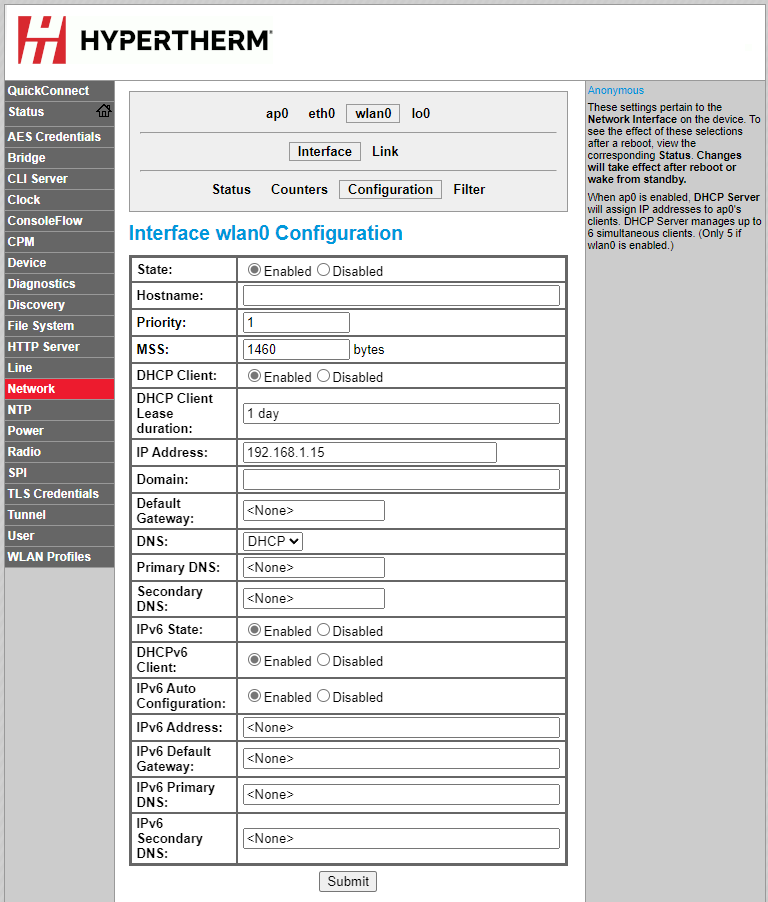

Alterar as configurações de rede
É possível alterar as configurações de rede na tela Configurar o dispositivo.
  1. Na tela de Device Setup (Configuração do dispositivo), escolha Network > wlan0 > Interface > Configuration.
    Escolha Network, wlan0, Interface e Configuration (Configuração) na tela de Device Setup (Configuração do dispositivo).
  2. Nos campos Interface wlan0 Configurations, mude as configurações.
  3. Certifique-se de que todas as configurações estejam corretas e, escolha Submit (Enviar) para salvá-las e aplicá-las.
  4. Remova a alimentação do sistema de corte.
  5. Forneça energia para o sistema de corte.
A alteração entrará em vigor depois que você remover e, em seguida, fornecer alimentação ao sistema de corte.
