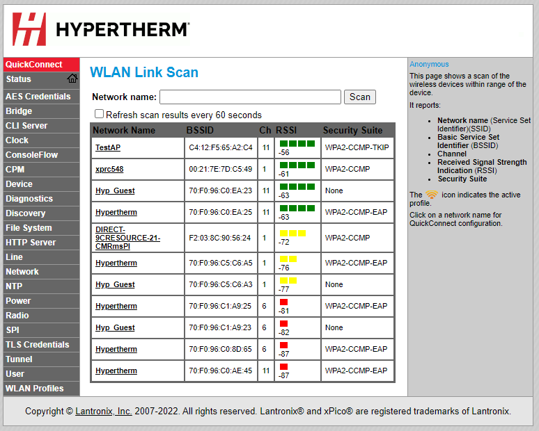

Selecione uma rede sem fio existente
Use estas etapas para se conectar a uma rede sem fio existente.
Ao escolher essa opção, a fonte de alimentação a plasma busca e mostra os pontos de acesso disponíveis.
  1. Na tela Device Setup (Configuração do dispositivo) escolha QuickConnect.
    Escolha QuickConnect na tela Device Setup (Configuração do dispositivo).
  2. Na tela WLAN Link Scan escolha a rede que você deseja.

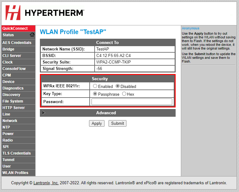

  3. Na tela WLAN Profile digite a senha da rede e selecione Submit.
    Digite a senha da rede na tela WLAN Profile “TestAP”.
  • A rede agora está conectada.
  • Se estiver monitorando com a interface da Web XPR® por meio de sinal Wi-Fi®, isto é tudo
Se quiser operar o sistema de corte, você deve se conectar à fonte de alimentação de plasma com cabo discreto. Consulte Conectar a fonte de alimentação de plasma com cabo discreto.
