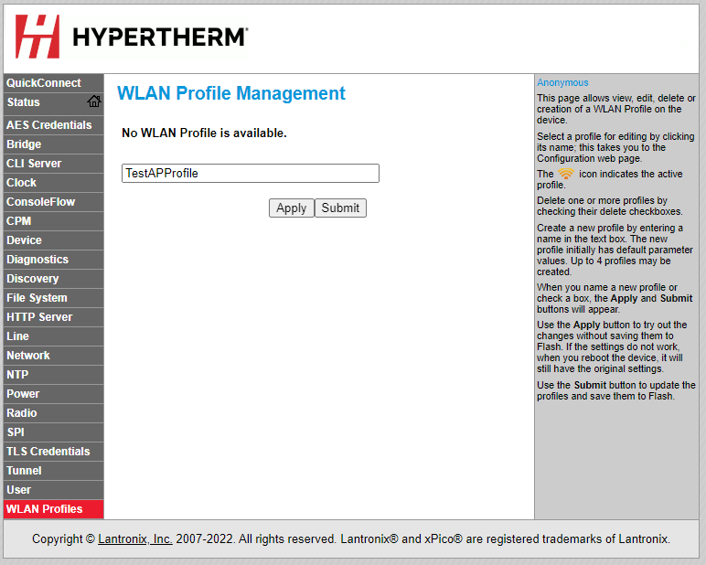

  1. Na tela Device Setup (Configuração do dispositivo), selecione WLAN Profiles.
  2. No campo WLAN Profile Management digite um nome para o perfil que você deseja criar e selecione Apply.

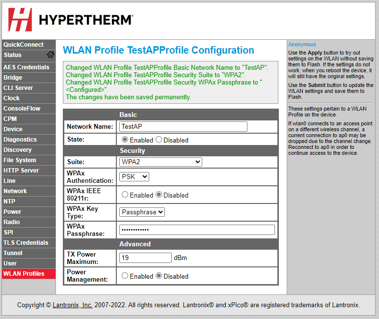

  3. Escolha o perfil desejado e defina suas configurações, incluindo Network Name, Security, e Passphrase.
  4. Escolha Submit para salvar as configurações de perfil e se conectar à rede.Teste a configuração do perfil do AP na tela Device Setup (Configuração do dispositivo)
