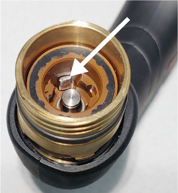

  7. Нажмите на плунжер в головке резака, а затем отпустите его.
    На изображении показан плунжер в головке резака.
  8. Если плунжер движется свободно и возвращается в исходное положение, обратитесь к своему дистрибьютору или в авторизованный ремонтный центр.
    Возможно, что поврежден резак или источник тока системы плазменной резки.
