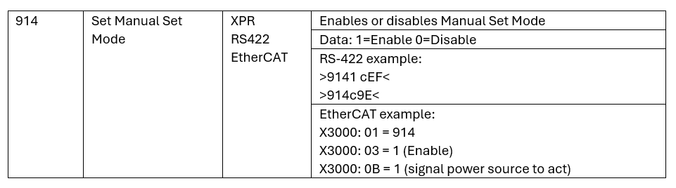

  1. À partir de l’écran Commande numérique par ordinateur (CNC) ou d’un autre dispositif de commande, utilisez la commande 914 pour choisir la condition souhaitée : OptionDescription
    Pour activer le mode manuel : Choisir 1=Activer dans le champ Données. Lorsque le mode de réglage manuel est activé, le bouton DÉSACTIVER est rouge.
    Pour désactiver le mode manuel : Choisir 0=Désactiver dans le champ Données. Lorsque le mode de réglage manuel est désactivé, le bouton ACTIVER est grisé.
Lorsque le mode de réglage manuel est activé, le système de coupe utilise automatiquement le procédé défini en mode de réglage manuel à chaque fois que le système de coupe est mis sous tension, jusqu’à ce que ce procédé soit annulé ou modifié.
