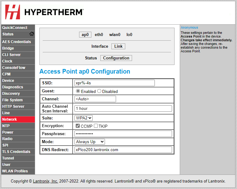

Vous pouvez modifier les réglages du Point d’accès limité, du ID de réseau sans fil (SSID), de canal et de la sécurité dans l’écran Connexion.
  1. Sur l’écran Préparation du périphérique, choisir Network > ap0 > Link > Configuration [réseau, ap0, lien, configuration].
    Sélectionner Network, ap0, Link et Configuration sur l’écran Préparation du périphérique.
  2. Dans l’écran Configuration, modifier les paramètres.
  3. Assurez-vous que tous les paramètres sont corrects, puis cliquez sur Soumettre pour les enregistrer et les appliquer.
