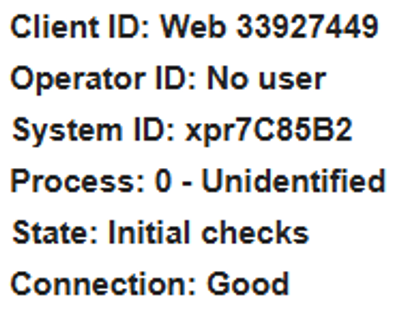

ID de l’opérateur
Il s’agit de l’identifiant pour le dispositif ou le client qui commande la source de courant plasma. La première partie de l’ID opérateur indique le type de connexion qui a envoyé un procédé : Web pour le sans fil ou le Ethernet LAN, Uart 422 pour le série RS-422 ou EtherCAT pour EtherCAT® .
Cette image montre les détails qui identifient l’appareil ou le client qui contrôle la source de courant plasma.
Pour changer l’appareil qui contrôle la source de courant plasma, consulter Changer le dispositif de commande.
ID du client
Il s’agit de l’identifiant d’un dispositif qui communique avec la source de courant plasma. Cet ID utilise l’horodatage Temps universel coordonné (UTC) et est enregistré dans un témoin de navigateur.
Si l’ID client et l’ID opérateur sont les mêmes sur le dispositif, vous commandez la source de courant plasma.
Branchement
Il s’agit de l’état de la communication entre le dispositif et la source de courant plasma. (Bon ou erreur.)
