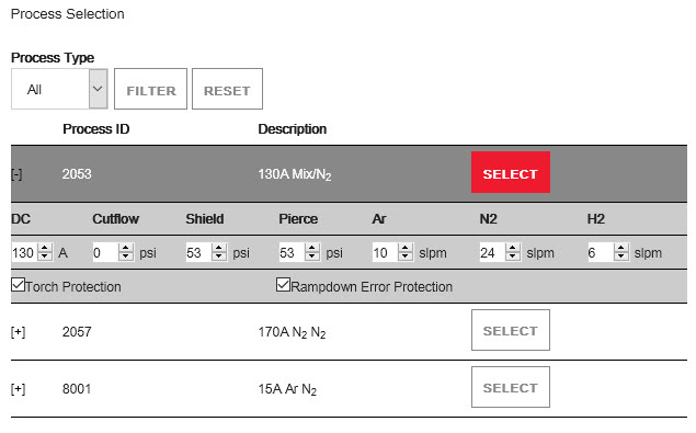

Sur cet écran, si vous avez l’appareil qui commande la source de courant plasma, vous pouvez sélectionner un ID de procédé qui correspond au matériau, à l’épaisseur et au type de procédé.
Certains paramètres peuvent être personnalisés en choisissant le signe + pour ouvrir le menu. La source de courant plasma conserve les mêmes paramètres jusqu’à ce qu’un nouveau procédé soit sélectionné ou jusqu’à ce que le procédé en cours soit redéfini avec de nouveaux paramètres. Le procédé en cours peut être réinitialisé en coupant l’alimentation de la source de courant plasma ou en plaçant l’interrupteur marche/arrêt à distance en position ARRÊT pendant l’état de purge de gaz. Si le mode de réglage manuel est activé, les paramètres de procédé ne changent qu’après la sélection d’un nouveau procédé.
Figure 1. Exemple de l’écran Utilisation
Cette image montre un exemple de l’écran Utilisation.
