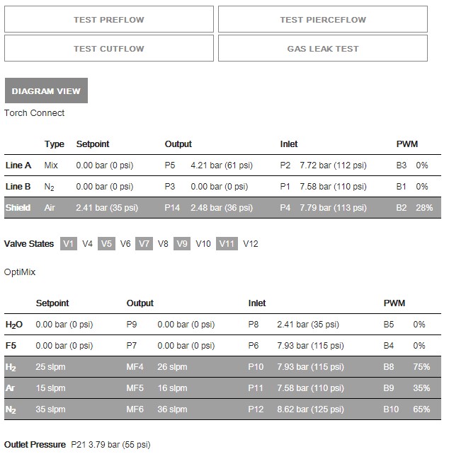

Affichage texte
En affichage texte, le texte décrit les pressions de gaz et l’état des valves actuellement actives en temps réel. Lorsqu’une vanne est active, l’écran l’affiche en gris.
Les unités de mesure sont affichées en bar et en psi sur cet écran.

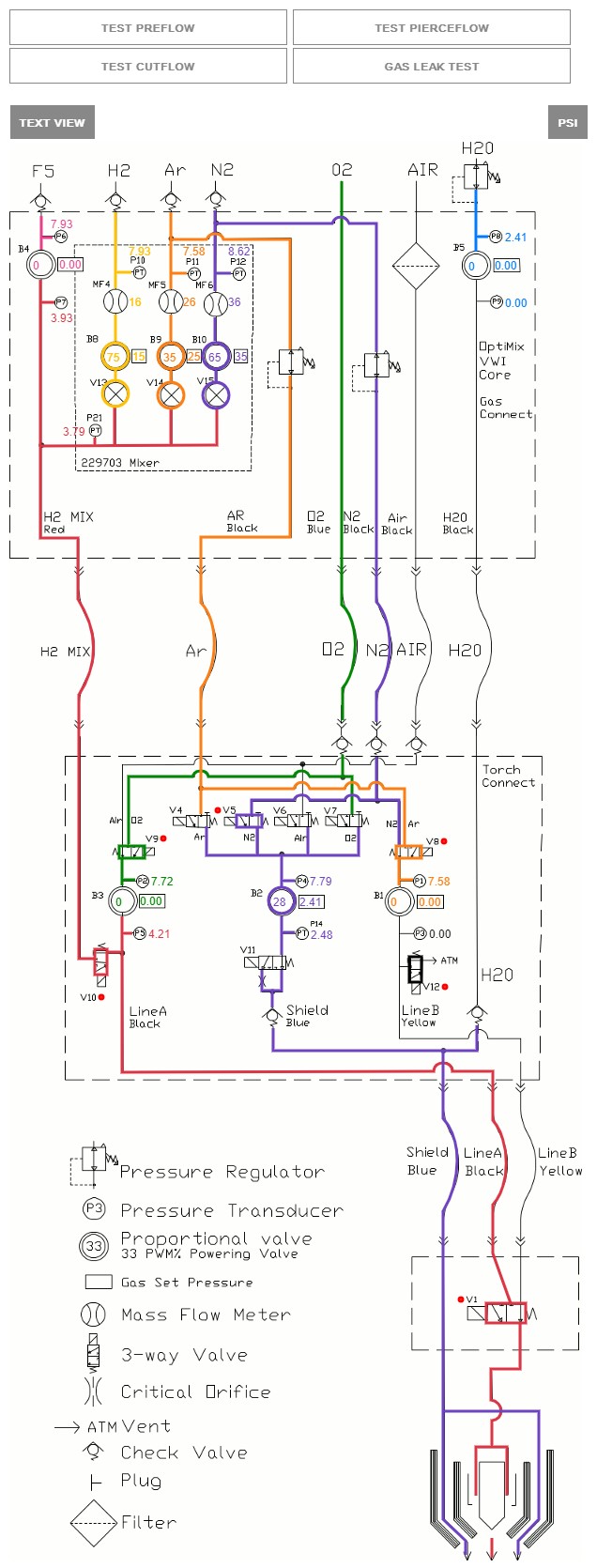

Affichage schématisé
En affichage schématisé, un schéma montre :
  • Les pressions de gaz et l’état des valves actuellement actives en temps réel.
  • Des volumes sous pression et des vannes sous tension affichent une couleur lorsqu’une vanne est active, et des lignes dont l’opacité change en fonction de la variation de la pression.
  • Les mesures et points de consigne de la pression près des capteurs de vannes proportionnelles et du facteur de marche (Modulation d’impulsions en durée (PWM)) représentés par le schéma.
Cet écran vous permet d’opter pour un affichage des unités de mesure en bar ou en psi.
Vous pouvez effectuer quatre tests à partir de cet écran :
  • Test prégaz
  • Test écoulement coupe
  • Test de débit de perçage
  • Test de fuite des gaz
Remarque :
Le test de fuite des gaz peut être effectué sur toutes les consoles de raccordement des gaz. Se reporter à la section Effectuer un test d’étanchéité des gaz.
Le test débute lors de la sélection de la touche. Lorsque le bouton est actif, l’écran l’affiche en rouge. Les vannes actives sont grisées. Les gaz de la conduite A, de la conduite B et du bouclier s’alignent sur l’ID de procédé que vous avez sélectionné. Les gaz circulent pendant 60 secondes, à moins que vous ne choisissiez le même bouton ou un autre bouton qui arrête le test.
Figure 1. Exemple d’écran d’affichage de texte montrant l’état du système de gaz
Cette image montre un exemple d’écran en mode texte qui affiche l’état du système de gaz.
Figure 2. Exemple d’un écran en affichage schématisé qui décrit l’état du système de gaz
Cette image montre un exemple d’écran en mode diagramme qui affiche l’état du système de gaz.
