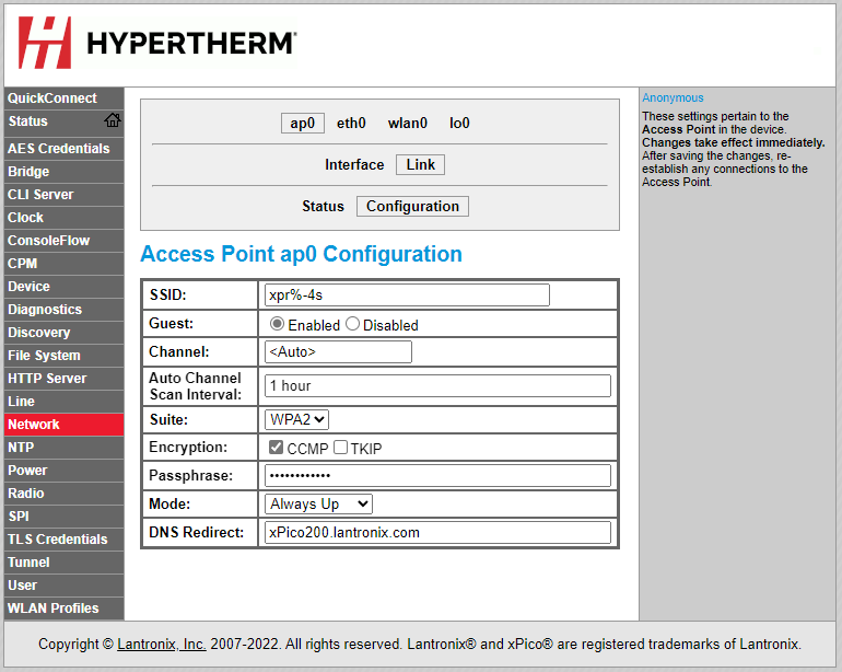

Vous pouvez modifier les réglages du Point d’accès limité, du ID de réseau sans fil (SSID), de canal et de la sécurité dans l’écran Connect (Connexion).
  1. Sur l’écran Device Setup (Configuration du périphérique, choisir Network > ap0 > Link > Configuration [réseau, ap0, lien, configuration].
    Sélectionnez Network, ap0, Link et Configuration sur l’écran Device Setup.
  2. Dans l’écran Configuration, modifiez les paramètres.
  3. Assurez-vous que tous les paramètres sont corrects, puis cliquez sur Submit (Soumettre) pour les enregistrer et les appliquer.
