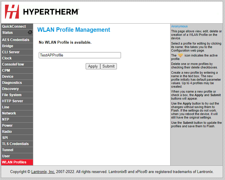

  1. Sur l’écran Device Setup (configuration du périphérique), choisir WLAN Profiles (profils WLAN).
  2. Dans la zone WLAN Profile Management (Gestion des profils WLAN), saisir un nom pour le profil que vous souhaitez créer, puis choisir Apply (Appliquer).
    Sélectionner les profils WLAN dans l’écran Configuration du périphérique.

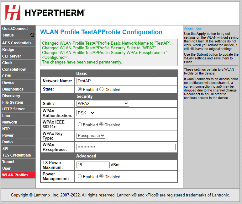

  3. Choisir le profil souhaité et configurer ses paramètres, notamment Network Name (nom du réseau), Security(sécurité) et Passphrase (phrase de passe).
  4. Choisir Submit (Soumettre) pour enregistrer les paramètres du profil et vous connecter au réseau.Sélectionner Profils AP dans l’écran Configuration du périphérique.
  • Si vous surveillez seulement au moyen de l’interface XPR®, vous avez terminé.
  • Les paramètres sans fil sélectionnés sont appliqués pour connecter la source de courant plasma au nouveau réseau. La source de courant plasma se réinitialise et se connecte au nouveau réseau.
