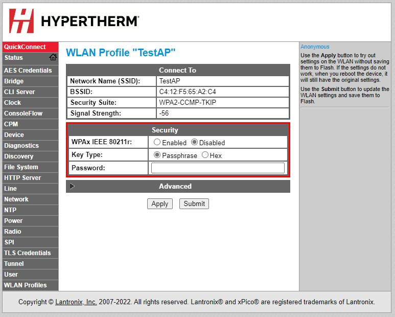

  2. Sur l’écran WLAN Link Scan (Recherche de liens WLAN), sélectionnez le réseau de votre choix.
  3. Dans l’écran WLAN Profile (Profil WLAN), saisissez le mot de passe du réseau, puis sélectionnez Submit (Soumettre).
    Saisissez le mot de passe du réseau sur l’écran du profil WLAN « TestAP ».
  • Le réseau est maintenant connecté.
  • Si vous surveillez seulement au moyen de l’interface XPR® par Wi-Fi®, vous avez terminé.
