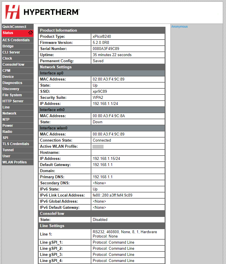

Accéder à l’interface web XPR après la configuration en mode réseau
Procédez comme suit pour accéder à l’interface web XPR® en utilisant l’adresse Protocole Internet (IP) de la source de courant plasma.
Hypertherm® recommande l’utilisation de la réservation Protocole DHCP (Dynamic Host Configuration Protocol) si elle est disponible sur votre routeur. Cela permet à la source de courant plasma de conserver la même adresse IP pendant les cycles de puissance sans avoir à configurer le module sans fil avec l’adresse IP statique.
  1. Sur l’écran Device Setup (configuration du périphérique), choisir Statut (état).
  2. Recherchez l’adresse IP souhaitée dans les champs Interface wlan0 (Interface wlan0) de l’écran Status (État).
    Les champs Interface wlan0 de l’écran Status.
  3. Utilisez l’adresse IP attribuée pour accéder à l’interface web XPR via Wi-Fi®.
    Dans l’exemple, vous accédez à http://192.168.1.15/index.html.
  4. Si vous souhaitez attribuer une adresse IP différente, suivez les étapes de l’écran Modify Network Settings (Modifier les paramètres du réseau).
  5. Choisir Apply settings (Appliquer les paramètres).
