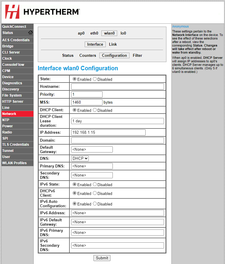

Modifier les paramètres du réseau
Vous pouvez modifier les paramètres du réseau sur l’écran Device Setup (Configuration de l’appareil).
  1. Sur l’écran Device Setup (Configuration du périphérique), choisir Network > wlan0 > Configuration [réseau, ap0, Interface, configuration].
    Sélectionnez Réseau, wlan0, Interface et Configuration sur l’écran Device Setup.
  2. Dans les champs Interface wlan0 Configurations (Interface wlan0 Configurations), modifiez les paramètres.
  3. Assurez-vous que tous les paramètres sont corrects, puis cliquez sur Submit (Soumettre) pour les enregistrer et les appliquer.
  4. Débrancher l’alimentation du système de coupe.
  5. Alimentez le système de coupe.
La modification prend effet après que vous avez retiré le système de coupe et que vous l’avez remis sous tension.
